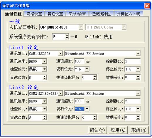

新建文件参数设置:(单屏选Link1设定;触摸屏PLC一体机选Link2使用)
设定工作参数(F7)
70H选OP(800*480);43H选OP(480*272)
