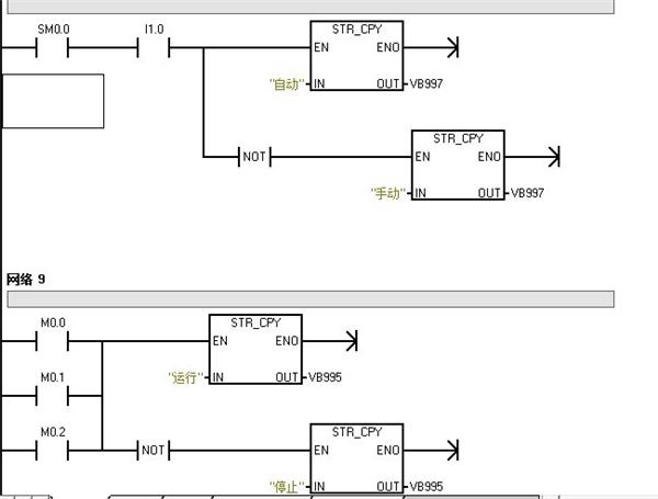

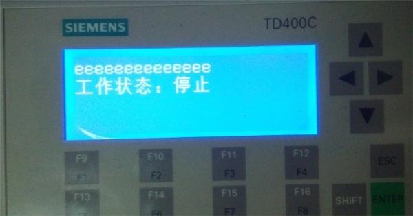

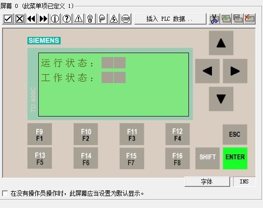

小弟刚接触plc,正在自己研究编程,现遇到一问题很不解,望大侠指教,不胜感激。如图这是刚编写的程序,屏幕设置如图但为什么显示屏一直是这样呢?

一个汉字占用两个字节,楼主用的地址好像重叠

  这个显示 一长串,是因为从 PLC 输出的地址有问题呀,你看看,运行和停止的 用一个 VB995 的存储字啦

字符串是一系列字符,每个字符作为一个字节存储。字符串的第一个字节定义字符串的长度,即字符数。如果常数字符串被直接输入程序编辑器或数据块,那么该字符串必须用双引号字符起始和结束 ("字符串常数")。
VB995/VB997有重叠。

 非常感谢,的确是这样。感谢
