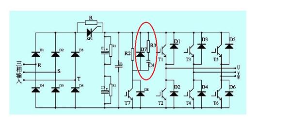

在这个变频器制动电路原理中,
R2应为制动电阻,T7的控制极由电压比较器控制,当直流母线电压升高的一定数值T7导通,R2消耗电能,
那么R3、C4、D7的作用分别是什么呢?
大侠指教!

R3,C4,D7构成保护和放电回路。当T7截止时电流突变为零,C4的电压不能突变为零通过D7放电,R3和C4组成阻容吸收电路以防止电压突变击穿T7.
缘缘的明白?

没用,可以取消。

引用 李纯绪 的回复内容: 没用,可以取消。
认同

引用 研讨会宣传员_3259 的回复内容: R3,C4,D7构成保护和放电回路。当T7截止时电流突...
R3,C4,D7构成的回路有何作用?
C4有何作用?

D7导通,R3,C4阻容吸收回路,把突变电流通过R3消耗掉。

引用 李纯绪 的回复内容: 没用,可以取消。         没用还画在里面干嘛,貌似所有变频器都这样吧?
