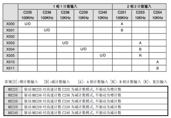

单相计数器只用一个脉冲来计数,计数方向可以用内部特殊继电器控制,用于已知方向的计数,比如电机行走计数,因为是本plc控制的,所以知道运转方向,就可以控制是增计数还是减计数。
双相计数就是ab相计数,可以在不知道运转方向的情况下判断方向。自动确定是增还是减计数。
