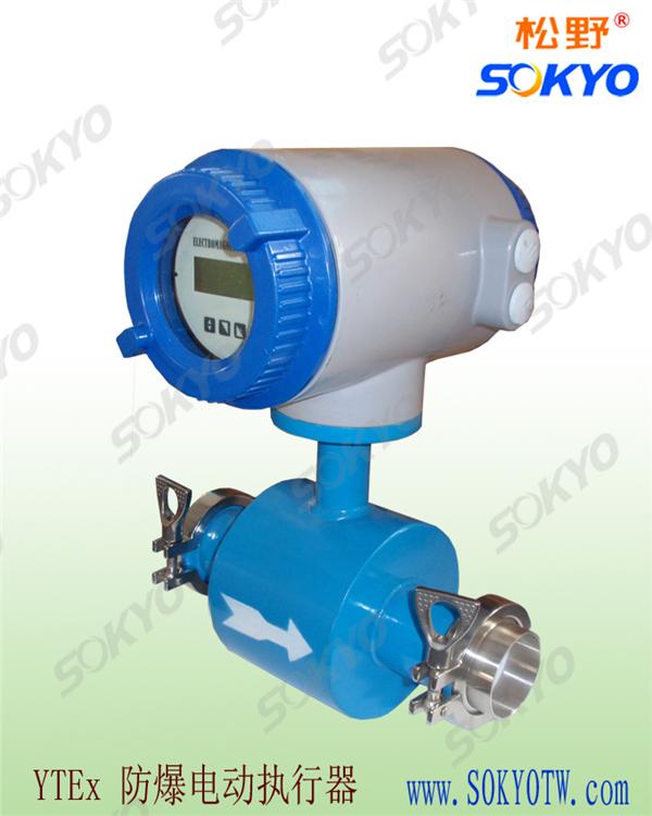

防腐电磁流量计如何进行在线校准
防腐电磁流量计如何进行在线校准
  电磁流量计出厂时其精确度已经过标定线标定。但在使用现场,由于受环境条件、流体特性以及仪表本身如元器件损坏等原因引起仪表运行故障等情况,对于长期使用后的流量计有必要进行一次常规的现场校准。由于电磁流量计的传感器安装在管道上,难以拆下送至标定线进行检查,而目前在流量计量范围内,国家和地方对大口径流量计尚未有现场条件下进行在线检验的规程和其它法规文件。为了保证电磁流量计在故障修复后以及长期使用后的精度和可靠性,而又不影响日常生产,以下几点在线校准方法:
  1、对防腐电磁流量计励磁线圈进行安全绝缘测试,应大于20MΩ。
  2、对防腐电磁流量计励磁线圈进行铜电阻测试,应与原出厂值相同(环境温度相同时)。
  3、对防腐电磁流量计传感器电极对地电阻进行测试,若电阻值在2一20kf之间,并伴有充放电现象,两只电极的电阻相近,则认为好的。
  4、对防腐电磁流量计转换器励磁电流进行测试,观察其输出与转换器原电流的值,误差不超过士0. 25mA 。
  5、对防腐电磁流量计转换器模拟量输出及频率输出进行测试,观察其线性变化情况,并计算其最大线性误差,应不超过士0.5%。
  6、对DN 1200mm以上的电磁流量计,应测试推动级NB,电流误差不超过12mA。
