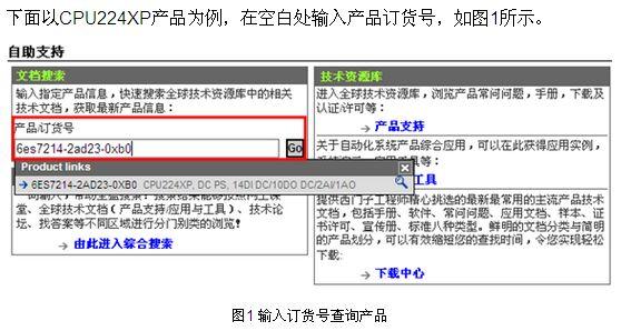

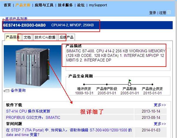

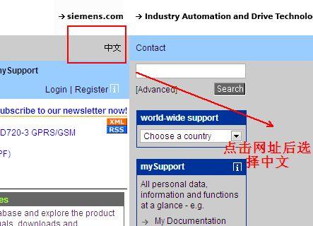

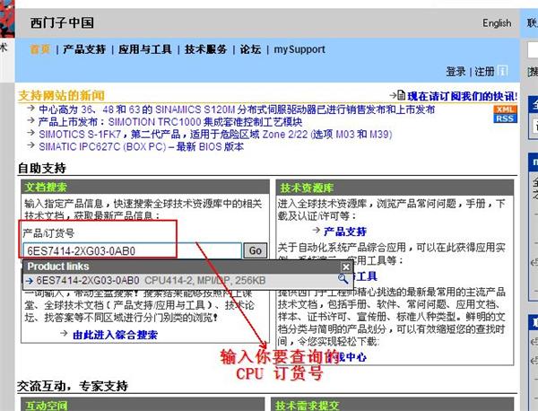

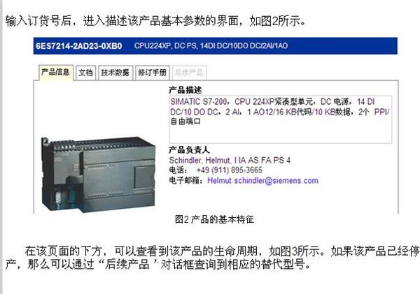

西门子自动化产品种类繁多,如何能够快速的了解和掌握产品的基本参数和性能指标呢?下面以SIMATIC S7-200系列产品为例,介绍西门子技术网站中查询产品性能描述以及技术参数的基本方法。
      为了查询到各种自动化产品的技术参数以及产品的生命周期,需要登陆西门子的全球技术资源库网站,链接地址为:
http://support.automation.siemens.com/CN/llisapi.dll?func=cslib.csinfo2&aktprim=99&lang=zh&siteid=csius
      下面以CPU224XP产品为例,在空白处输入产品订货号,如图1所示。
