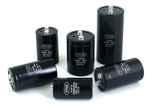

一、储能电容检测及选用
    电解电容不良或失效以后(或容量变小),带小功率负载(大马拉小车)运行时表面上看不出什么异常,但接入较大功率负载后(满载运行)情形就不一样了。此时变频器直流回路已完全(或者部分)丧失储能滤波能力。直流回路是频率为300Hz的脉动直流,电机启动时的电流吸入,加大了脉动电流的脉动成分。这是电阻选小了对高压电容不利,电阻选大了容易炸的原因之一。此外,如果电机绕组的反电势或变频器的某一输出载波,恰好落在脉动直流的变化范围之内,二者相互叠加,整个系统内脉动电流的急剧变化,恰好落到某一频率点上,电路中的分布电感和分布铝电解电容不时的加入进来,各方面的不利因素的加入和互为作用,使回路中的动态能量急剧上升,瞬间危险的谐振过电压在此时出现!逆变模块中的IGBT管和电路中的尖峰电压吸收二极管,它们的耐压值在正常时有一定的甚至是较大的富裕量,但在此时高于耐压值数倍的高电压冲击下,并无招架之功,也显得非常脆弱,过电压炸裂和击穿短路也就不足为奇了。
    虽然变频器有完善的电压或电流保护检测电路,但如果经常要面对此类瞬间电压畸变,显得无能无力,或有时根本无法做出适时的反应。但储能电容不良故障往往又较为隐蔽,可以说是软故障,容易被人忽视。有的电容测其容量似乎没有问题,也可以运行,但在运行中是一大隐患。尤其是大功率变频器中的电容,如果环境恶劣运行年久,其引出电极常年累月经受数百赫兹的大电流充、放电冲击,出现不同程度的腐蚀氧化现象,用电容表测量,容量无异常,但接在电路中,则因充、放电内阻增大,致使直流回路电压跌落,变频器不能正常工作,从而使检修人员作出误判,走弯路。再次强调:储能电容失容后极易出现谐振过电压导致模块炸裂。
      特别强调,检修三年以上或运行年限更长的变频器,不能忽略对储能电容的检查;对逆变模块说不清道不明原因的损坏,则应彻底检查、更换直流回路中的储能电容!
储能电容容量的选择:一般选择经验值为≥60μF/A。例如,一台15kW的变频器额定电流为30A,需要的电容容量为≥60μF/A×30
     A即至少为1800μF,所以一般选择4个2200μF(二并二串)或者2个4700μF的电容(二串联)。当然还要考虑所选电解电容器的品牌,品牌不同,质量相差会很大。
       有的人维修变频器只对损坏的逆变模块一换了之,往往用不了多长时间模块再次损坏。出现这种情况会抱怨模块质量不佳,用户使用环境太差等等。其实,最重要的原因是他们没有找出逆变模块损坏的原因,没有彻底清除故障隐患。
       逆变模块的损坏,除了负载长时间过载、散热不良和雷电冲击之外,究其内部原因,电容器的容量减小、失容和失效,是导致其损坏的致命杀手!其危害性不容忽视。容量减小,轻者表现为带负载能力差,负载加重时往往引起直流回路欠压眺闸故障,电容进一步损坏时,则形成对逆变模块的致命打击,此时,电压检测电路来不及做出反应,报出故障,造成逆变模块损坏。
