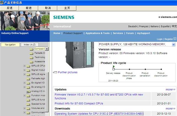

特意更新了下,最多也就是找到2.6版本的。不过进西门子官网可以找得到这个升级版本。咋发给你呢?
 告诉你咋能找到这个东东的吧,然后你自己去下载。你在step7里面,硬件里面找到313C-2DP,然后看到V2.6版本,点右键,然后点击技术支持信息,然后进去后在点最后一个Successor product,然后点击下图最后一行即可自己下载升级文件了,这个文件可新了,2013年12月13更新的。3.3.10都出来了,你要的也不是最新版本哦。

刚刚发现可以切换到中文版的网页,然后还有拷贝永久地址的功能,你直接进这个地址去下载。中文和英文的区别就是版本最新的是3.3.8的。
http://support.automation.siemens.com/CN/llisapi.dll?func=cslib.csinfo&lang=zh&objid=62611697&caller=view
