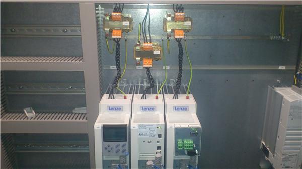

如图所示,下面三个是伺服控制器,每个上面都接着一个线圈一样的东西,这个东西是什么,作用是什么?

这是图片,大人们看看,给小弟一些解答

是不是进线啊 只是编者小辫子啊

   变频器入线端的 像是变压器 一样的吗,那个是 电抗器

伦茨变频器?是不?

应该是电抗器

是不是三相变压器?或者电抗器?

输入电抗器,应该是这个东东,防止电压突变,影响电网。

就是个常规的进线电抗器。

就是个常规的进线电抗器。

电抗器和滤波器是一回事吗~?
