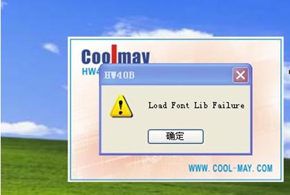

编的文本显示器画面保存,再打开的时显示错误是什么原因:
解决办法:不要直接双击程序。要通过HW-40B软件来选择程序再打开。
