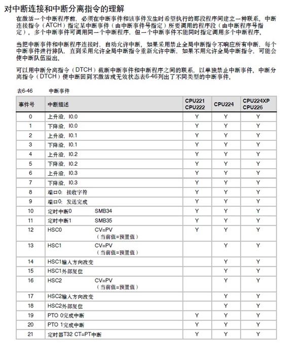

发个帖子,就当是做笔记了
边看别人的程序,边学习西门子200PLC
千万不要我刚学个七七八八,它就退出了历史的舞台

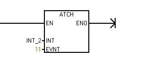

一、中断连接指令
attach interrupt

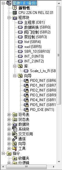

二、新建库、添加库、引用库
