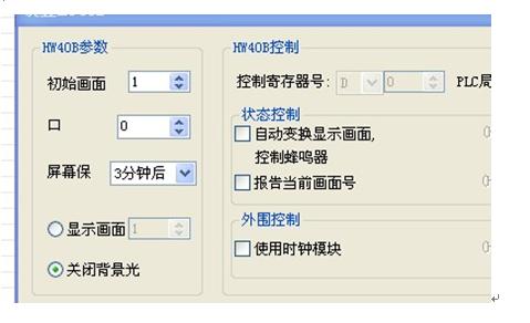

在画面编辑寄存器上有加密复选框,打钩之后,使用者需要输入密码才可以继续操作
密码设置:在工具—设置HW-40B,“口”即为口令密码
