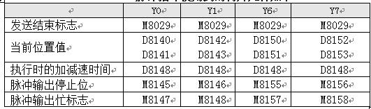

CoolmayPLC可按客户要求做成四路4路高速脉冲同时输出,支持脉冲指令和定位指令,可同时输出互不影响。相同编号的Y输出点在梯形图中允许多重驱动,方便用户编程。
PLSY、PLSR脉冲指令使用到的特殊元件如下:
DRVI、DRVA、ZRN、PLSV脉冲指令使用到的特殊元件如下:
