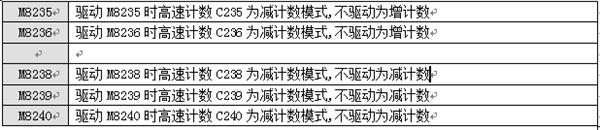

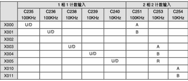

PLC内置高速计数器输入分配表 点击:162 | 回复:4
coolmay168
  • 求助:2帖
  • 帖子:974帖 | 131回
  • 历史总积分:3280
  • 注册:2013年10月23日
发表于:2013-12-02 21:20:56
常规[U]:增计数输入   [D]:减计数输入    [A]: A相计数输入 [B]: B相计数输入 [R]: 复位输入

FX

兼容但不相同,有些指令用法也不一样。有创新。

我们的产品是兼容三菱FX系列的,但是一些指令的用法和模拟量的用法都是不一样的,使用更加方便简单,模拟量直接读取寄存器就可以了~~~和三菱的不能混为一谈啊~~~
