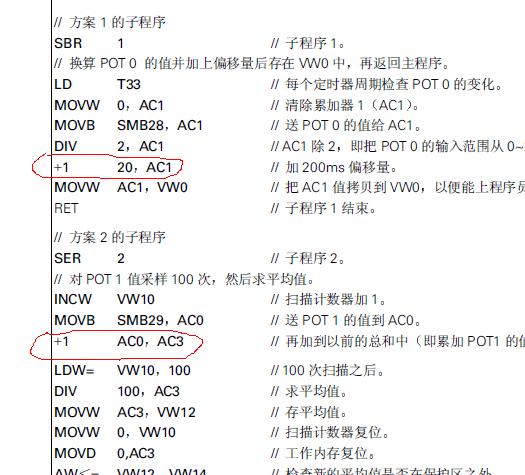

在 S7-200应用实例.pdf 这本手册里面,有这样的语句。
这什么意思?为什么我输进编程软件软件不能识别?

这个是不是印刷问题:
