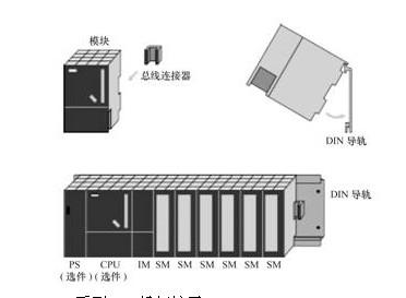

2、奥越信S7-300 PLC安装示意图
2、S7-300系列PLC机架扩展

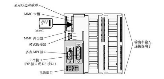

3、S7-300系列PLC的cpu通讯接口

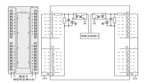

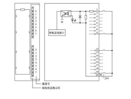

4、S7-300系列PLC的I/O模块

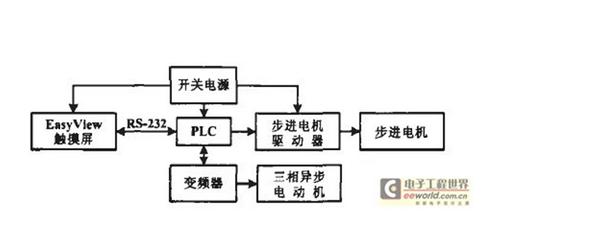

控制系统图和部件..
