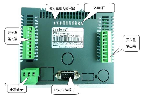

30A文本PLC一体机各部分名称 点击:228 | 回复:0

文本与PLC共用一条232编程线,一个232编程口编程,另外可选装485通讯口
电源端子: +24V和0V,误接AC220V会损坏一体机。
AD0-AD3 为模拟量输入口,GND为公共负极。A、B分别为选装485口的正极和负极。
