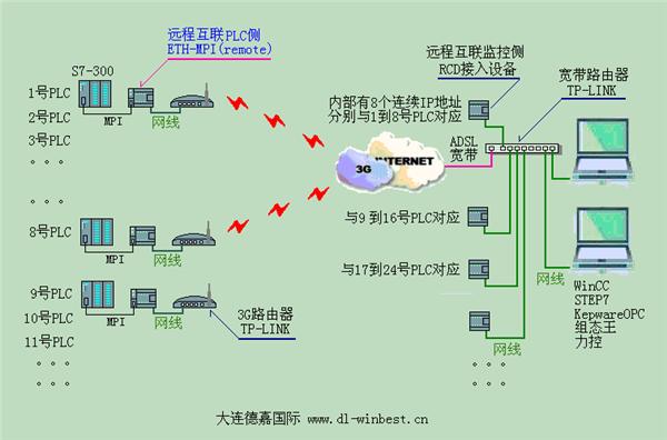

使用大连德嘉电子的宽带(或3G无线)互联网远程PLC监控设备,你可以在世界上任意一个角落对你所做项目现场进行PLC的编程及监控!大连德嘉电子的远程互联网设备还可以随着移动互联技术的发展,由客户自己进行更新换代,您只要更换一个新的路由器,就可以把3G网络升级到4G、
5G更多G!
下面做一个给西门子S7-300 PLC远程下载程序的例子,同样的道理,只要更换大连德嘉电子的不同的远程模块,就可以对西门子S7-200、S7-200 smart、S7-1200、S7-1500等西门子全系PLC进行3G、4G远程编程、调试、监控!
在工业PLC应用中有很多项目需要我们进行后期的维护和改造工作。很多时候工业现场离我们的居住地很远,如果我们到现场去做这些工作必然会带来很多时间、人力、财力资源的浪费,下面我来介绍一种省时省力又方便可靠的方案!
所需设备:
1  监控端 :装有Step7或者Wincc、组态王、力控等软件的计算机
           RCD模块(大连德嘉电子生产的远程互联网模块)
           电信或者联通ADSL宽带(必须电信或者联通的,其他的无法确定IP)
2  现场端:ETH-MPI(Remote)(大连德嘉生产的MPI以太网转换器)
          TP-LINK路由器(可选用3G路由,通过3G远程无线,也可以用普通路由)
          宽带或3G网络 (只要能上网就可以,对运营商网络没有任何要求)

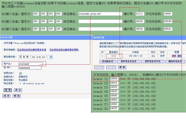

1)、监控端RCD设置:
使用默认设置,IP为192.168.1.20,RCD模块将占用计算机所在局域网内的192.168.1.20
到192.168.1.27这8个IP地址。请避免局域网内的IP地址与其冲突。

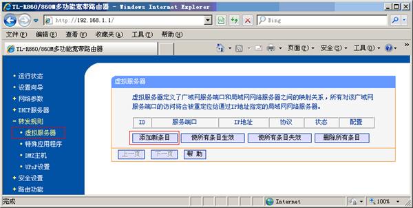

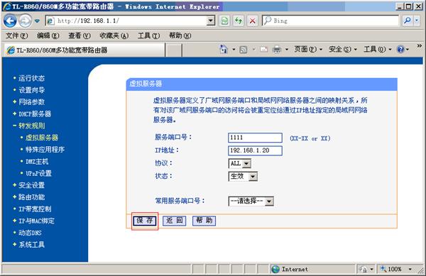

2)、监控端TP-LINK路由器设置:
A、打开路由器设置页面,点击转发规则-->虚拟服务器-->添加新条目,如下图

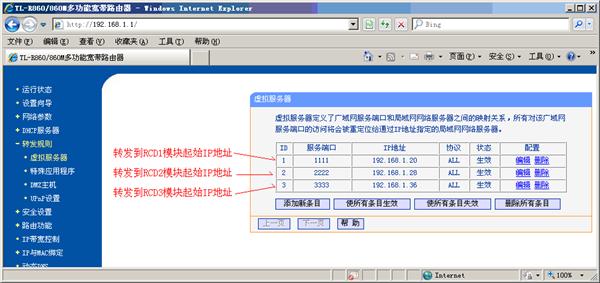

1、转发到第一个RCD模块:服务器端口号:例如1111; IP地址: 例如 192.168.1.20; 协议:ALL; 状
  态:生效
2、转发到第二个RCD模块 :服务器端口号:例如2222; IP地址: 例如 192.168.1.28; 协议:ALL; 状
  态:生效
3、转发到第三个RCD模块 :服务器端口号:例如3333; IP地址: 例如 192.168.1.36; 协议:ALL; 状
  态:生效

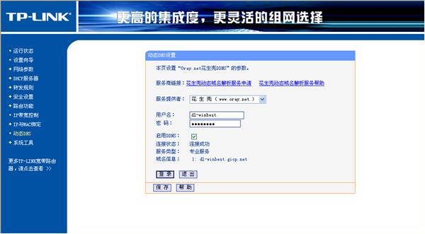

B、返回路由器设置页面,点击“动态DNS”,设置你所申请的花生壳。
到此,监控端所有设备设置完毕。

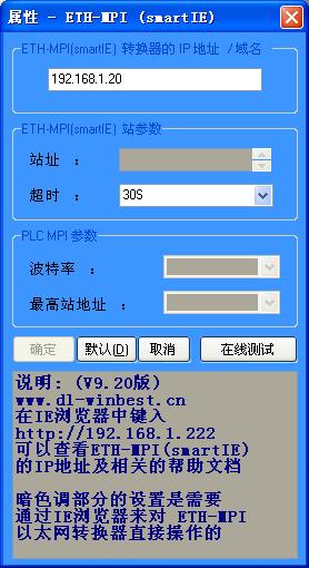

2、现场端设置
1)、现场端ETH-MPI(Remote)模块设置:
将电脑连入ETHMPI(Remote)模块所在局域网中,浏览器中键入192.168.1.222,进入设置页面,点击参数设置/显示,修改参数设置,如下图:
现在你就可以在远程端对现场进行编程、调试,维护和改造了!

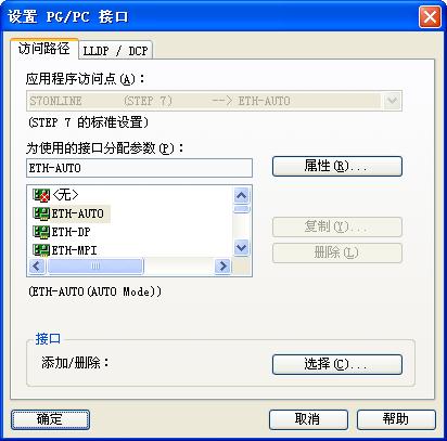

下面我们用Step 7来做一下测试
1、首先到我们的网站上下载一个驱动,并安装好!
2、在Step 7的设置PG/PC接口中选择ETH-AUTO并点击属性。
3、在弹出的属性对话框中填入ETH-MPI(Remote)的默认IP地址192.168.1.20点击确认
4、点击下图中的可访问节点便可以用step在线监测程序了!
