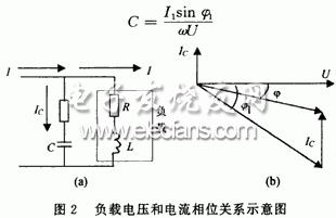

  当测得相位差φA,φB,φC后,根据正负判断可得知是感性负载还是容性负载,感性负载时要投入电容器,容性负载时要切除电容器,投切的电容量根据测得的电压、电流值的大小来确定。图2是电容负载的等效电路和相量图,φ1是电容未投入时的相位差,φ是投电容后的电位差,I1是负载的电流(即电容未投前补偿器测得的交流电流的i1相量),Ic是投上电容中流过的电流。由相量图可知投上电容后φ最好为0,补偿以此为根据计算需投入的电容值,由向量图可得出:
若每组待投入电容的容量为Co,则需投入电容值的组数K为:
  K=C/Co (小数点后舍去)
  根据K值,可一次将需投入的电容(X组电容)同时投合上.同理,若是出现容性状态,须切除的电容值为:
  目前有许多补偿器是步进投切电容的,具有投切时间长、有出现振荡的可能。而采用上述算法求出投切电容的组数后,即可一次完成投切并且不会发生振荡。

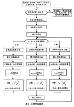

  该算法可用PIC16C72单片机来实现。其主程序流程图如图3。在所有初始化以后,主程序将执行对电压和电流的测量。电压和电流的测量由PIC16C72单片机控制,分别对A,B和C三相电路测量和记录。测量值送入对应的寄存器中暂存,供以后计算子程序使用。在对每一相电路测量后,主程序还要进行投切电容量和投切电容组数的计算,所需计算参数从溢出中断子程序的计算结果中调用。
