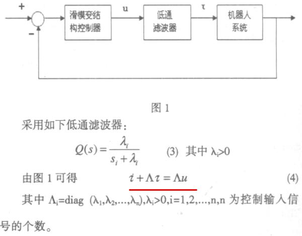

上面红线所划的公式是怎么得到?小女子在此先谢过各位大神。

“由图1可得”啊!
