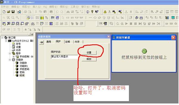

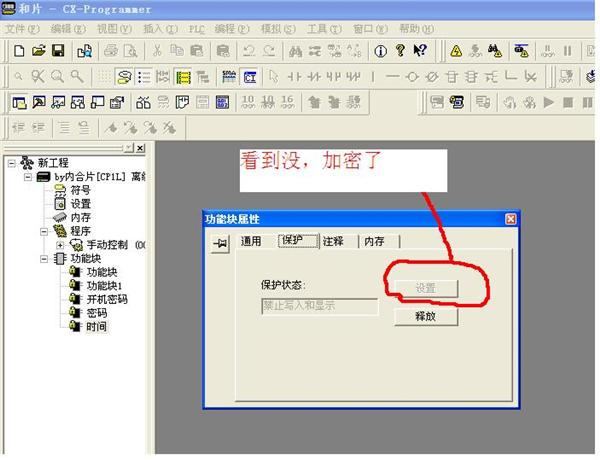

无意间发现的一个小技巧,OMRON 功能块形同虚设
按钮突破器:http://www.crsky.com/soft/5539.html   http://yrf0927.blog.163.com/

到今天才发表,又不是什么见不得人。哎,这也是,OMRON 的人看到了,气的吐血。
