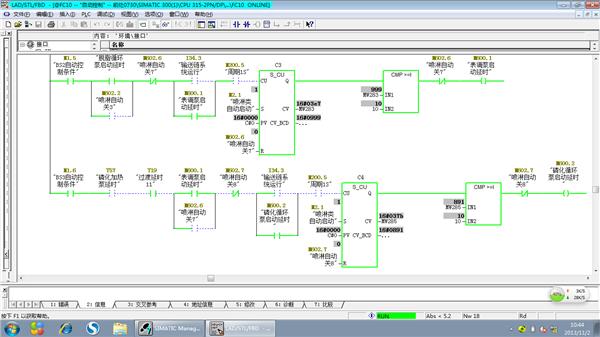

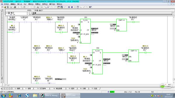

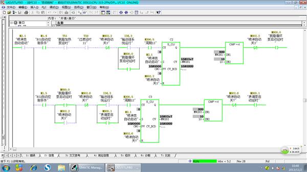

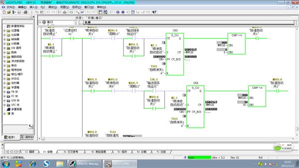

求各位师傅给看看。。。看不清的话请下载附件吧

字太小,看不清,是欧姆龙的PLC吗?

应该是西门子300PLC程序吧;
你想问的是不是,就是有的触点没接通,而且有输出?
这是模拟还是实际在线监视啊;

  图片太小,看不清,是不是有多点输出,程序中有问题 ?

回复内容:
对: 银光人生—华 应该是西门子300PLC程序吧;-----------... 内容的回复!
实际在线啊,这是程序在自动停止后,不知道什么情况自己就又开始运行了

回复内容:
对: 秦君_1 看不出来出现了啥状况。 内容的回复!
条件不满足,怎么接通的呢?

回复内容:
对: 阿水--王者之师    图片太小,看不清,是不是有多点输出,程序中有问题 ? 内容的回复!
对,程序为什么在条件不满足的情况下又开始运行呢?

你M100.1与M100.2是不是出现交叉引用了 或者你在别的程序中向MB100或者MW100中写值了

回复内容:
对: Mr袁--王者之师 你M100.1与M100.2是不是出现交叉引用了 或者... 内容的回复!
没用MB100 /MW100

我看小图像是M100.2与M100.1   你看看自己程序里面线圈上变量的地址。
