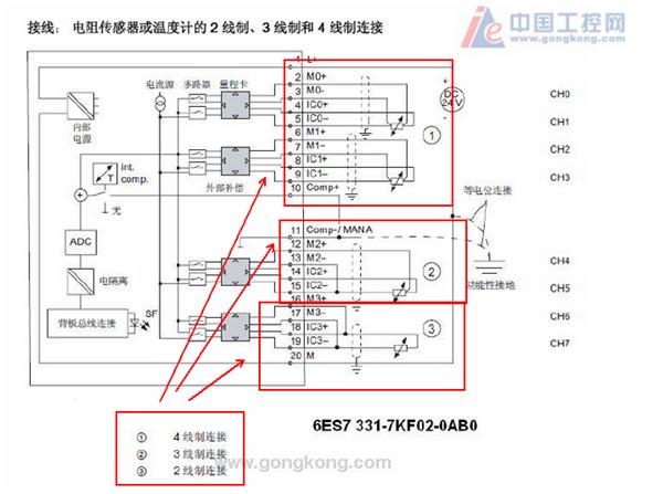

S7300模拟量模块怎么接线的,AOI1+  AOI1- 分别接哪,两线制的,四线制的。有图看看最好了!

你好
  可以看下面截图
其实,你可以参考接线手册的;

我记得300的模块上就有接线图的,你仔细看看就清楚了。
