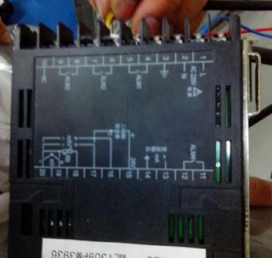

哪位大神看一下这个但模拟信号输入怎么接线 点击:159 | 回复:3

图片不太清楚,请大神看一下,这个电压输入信号怎么接的,接纳2个点?

发表于:2013-10-23 17:39:20
貌似电流信号接16-20
电压信号接17-20
热电阻接18-19-20
四个点ALM报警
不知道是不是这样

13,  14  是接电压信号,1,   2是电源220V。19    20  是热电偶。4      5。6      7.。8     9.。11     12.。都是报警。
