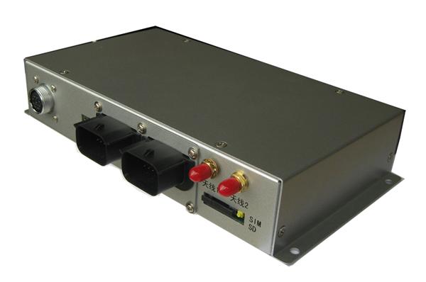

一般而言,车载信息终端具有1~2个CAN总线接口,支持国际标准的车辆信息联网协议J1939,通过此通讯实时获取车辆内燃机信息,如车速、油量、运行状况等信息,
同时具有4~8个DI输入量和4个AI输入量,以及一个RS232通讯接口,用于与车辆的控制器进行通讯。
通常产品如下图所示:
