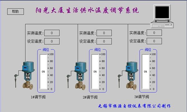

前几天做了一个小工程,江苏阳光企业的“阳光大厦”生活供水的调温系统,使用ZY-ETBL系列的电动调节阀,与Pt100热电阻构成控制回路,通过RS485接口与MCGS触摸屏相连接,通信协议是Modbus RTU。一只触摸屏监控3套电动调节阀。
组态工程数据是开放的,有感兴趣的可以向我索要。hongwei_zy@163.com
自控电动调节阀的详细资料见http://www.zyac.cn
