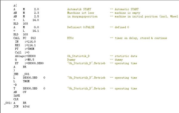

用S7-300做一个定时程序。目的是为设备润滑定时加油。每5天加一次,一次加10分钟.PLC只要有一个Q点输出就行。能用OB35做吗,具体怎么实现。

S7-200么,经济实惠。两个定时器一个线圈,搞定

对: jinxj0518  S7-200么,经济实惠。两个定时器一个线圈,搞定 内容的回复!
要说明一下,是在设备上增加这个程序。PLC是S7-300的

 300 程序做这个很好的,我们设备上就有很有类似的保养时间统计
     L     DB300.DBD    0
     L     1
     +D
     T     DB300.DBD    0
     L     DB300.DBD    4
     L     1
     +D
     T     DB300.DBD    4
     L     DB300.DBD    8
     L     1
     +D
     T     DB300.DBD    8
     L     DB300.DBD   12
     L     1
     +D
     T     DB300.DBD   12
     L     DB300.DBD   16
     L     1
     +D
     T     DB300.DBD   16
     L     DB300.DBD   20
     L     1
     +D
     T     DB300.DBD   20
     L     DB300.DBD   24
     L     1
     +D
     T     DB300.DBD   24
     L     DB300.DBD   28
     L     1
     +D
     T     DB300.DBD   28
     L     DB300.DBD   32
     L     1
     +D
     T     DB300.DBD   32

你的程序我看不懂啊,有没有梯形图的啊!
