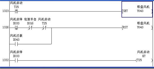

一个电机,按钮按住3秒电机转,按住小于3秒不转

得电延时

没什么说的。按住超过0.7秒电机开。没够0.7秒就放手的,电机停。
