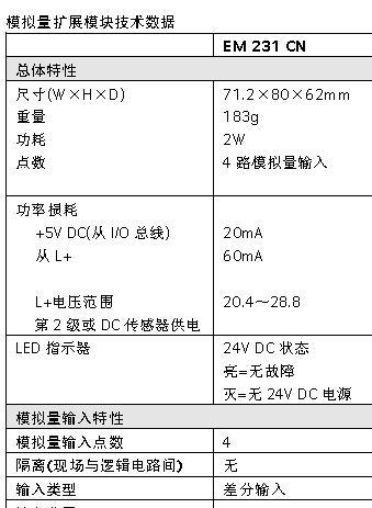

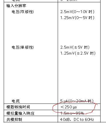

AD通道1ms以内PLC AD模块能做到,PID算法可以自己写,整个程序扫描时间控制在2ms内也不是问题,PLC输出采用高速输出通道反应也不是问题。这样1s内能够提供500次的刷新周期,假设温度以线性上升,300/500=0.6度,每次刷新温度分辨率0.6度。振荡周期选10次,6度的过冲不知能不能接受。
选用PLC的时候需要看下算数运算指令的执行速度,当然越快越好,再考察相应AD模块的通道时间,输出用PWM,周期2ms,西门子PWM分辨率1us,可行,但西门子温度模块慢到了数百毫秒,不行。看了下,基本上常用PLC的温度模块速度都太慢。
所以只能自己做前端电路,把温度信号调理成AD模块接受的信号,用PLC---AD---调理板---PT100。最关键的看来不是PLC,而是这个调理电路要足够快,要硬件调理电路。
这样搞起来,成本我看也是好几千了!
