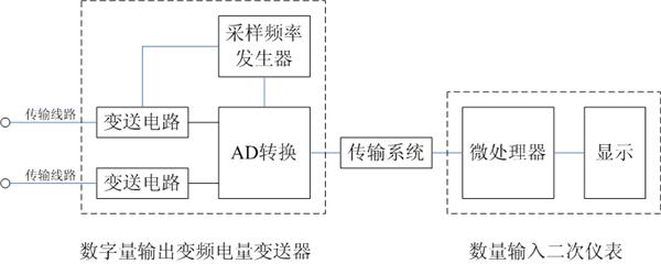

上图所示为变频电量分析仪的通用框图,依据所采用的技术,图中列出的所有部件并非均不可缺少。如有需要,图中的变送电路可以包含各种进行电压、电流变换的模拟量输出的传感器或变送器。图中的传输系统用于传输数字信号,可以是仪器内部的连线,也可以外部的连线,外部连线可以是电缆或光纤或无线传输系统,采用电缆或光纤或无线传输系统时。分析仪在结构上一般包括三个部分:传输系统之前的数字量输出变频电量变送器(包含变频电压变送器、变频电流变送器或二者的组合)、电缆或光纤或无线传输系统、传输系统之后的数字量输入二次仪表。

可否再解说的详细些?
