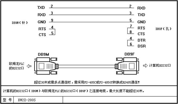

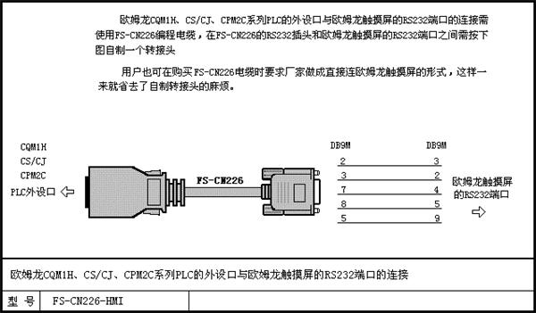

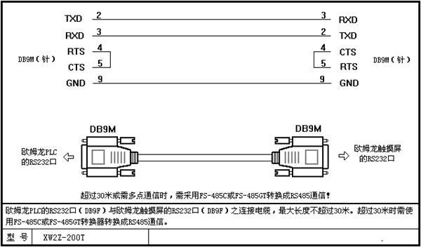

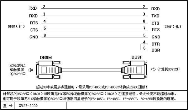

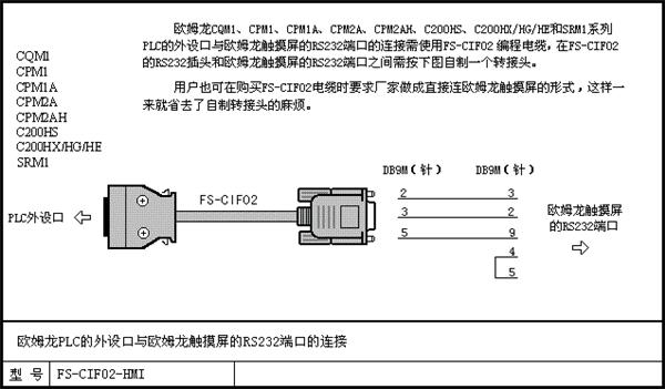

欧姆龙CQM1H、CS、CJ、CPM2C系列PLC的外设口到欧姆龙触摸屏的RS232端口的连接电缆
欧姆龙CQM1、CPM1、CPM1A、CPM2A/2AH、C200HS、C200HX/HG/HE和S
计算机的RS232口(DB9M)与 C200H、C60P、C1000H、CVM1 连 LK201 的
欧姆龙PLC的RS232口(DB9F)与欧姆龙触摸屏的RS232口(DB9F)之连接电缆
计算机的RS232口(DB9M)与欧姆龙PLC的RS232口(DB9F)之连接电缆
计算机RS232口(DB9M)与欧姆龙PLC和欧姆龙触摸屏RS232口(DB9F)之连接电缆
