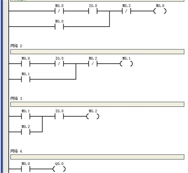

用一个输入I0.0 实现电动机的启动和停止,控制。即按一下启动,再按一下停止。不允许用立即置位,复位,上升沿,下降沿。像图上的那样写。可以实现功能么???

完全可以,用一个WXOR-B指令,异或运算。具体使用在软件帮助里面看,我敢肯定,你们老师肯定是想引入存储区来讲。

不就一单按钮启停呀..纯电气都能接出来.PLC写的方法更多了.

要三个中间继电器才能接出来吧,我接过一次最少用三个的,PLC最少的8步搞定

放仿真了一下..在长时间按住输入不放时..输出一直是来回切换状态(灯一直闪)..
