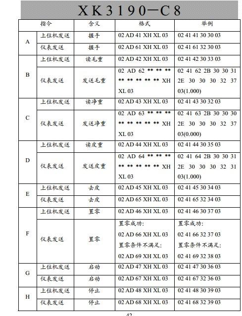

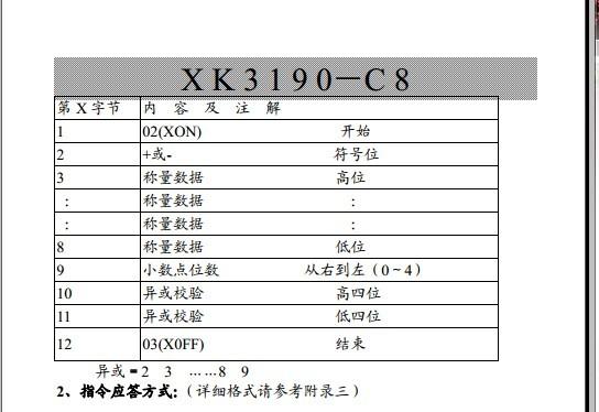

请教信捷PLC与耀华XK3190-C8仪表通讯程序怎么写?

先用串口直接给仪表发送代码
