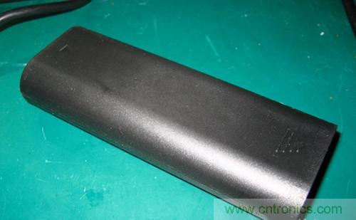

4楼

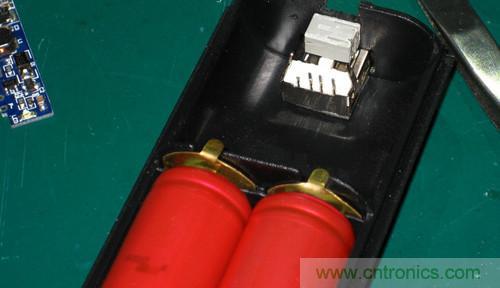

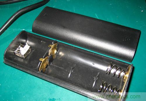

1、锂电池盒
这是网上购买的标准双18650锂电池的电池盒,内部可以容纳两节标准18650电池,以及适当大小的控制电路

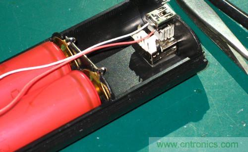

5楼
这是电池盒内部。本身就是并联结构,很方便。

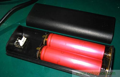

6楼
看看电池放进去的样子,熟悉电池的朋友可以猜猜这是啥电池。

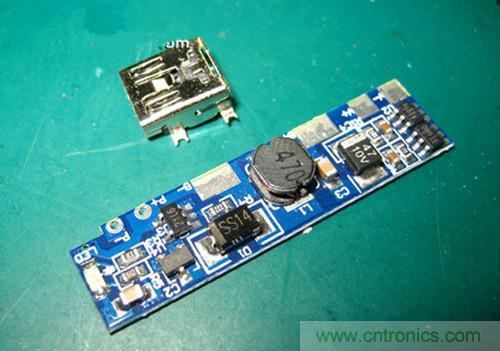

7楼

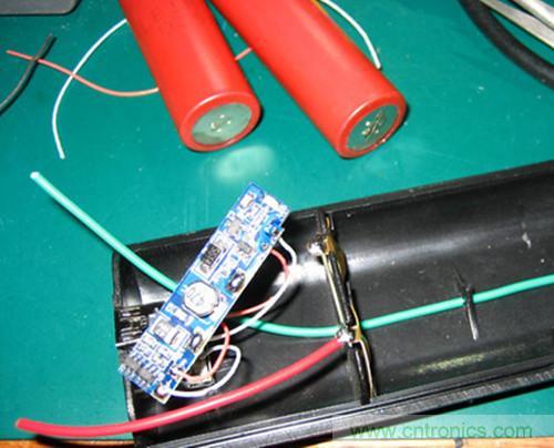

2、成品一体化电路板
为了简化自己的工作量,这是网上购买的成品一体化电路板,带充电,升压,电池保护一体全集成,充电电流最大0.5A,输出最大0.5A,平时充个手机是足够了的。上面那个插座是MINI USB口。

3、3M双面胶
DIY移动电源:固定
研讨会宣传员_3259
  • [版主]
  • 精华:3帖
  • 求助:110帖
  • 帖子:1927帖 | 14403回
  • 年度积分:102
  • 历史总积分:64749
  • 注册:2020年3月27日
发表于:2013-09-05 15:53:49
9楼
用3M双面胶固定住标准USB口,然后截取一段合适大小的塑料块,用汉高瞬间胶固定,在上方的塑料盖上切割出合适的缺口,用于放置MINI USB口。

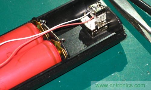

DIY移动电源:接线
研讨会宣传员_3259
  • [版主]
  • 精华:3帖
  • 求助:110帖
  • 帖子:1927帖 | 14403回
  • 年度积分:102
  • 历史总积分:64749
  • 注册:2020年3月27日
发表于:2013-09-05 15:55:06
11楼
穿好焊接好连线,很简单的哦~

12楼
固定一下,基本上就完成了。在这张图里用了简单接法,把输出口的D+D-口直接短路,可以适应大部分智能机的充电识别需求。
DIY移动电源:兼容
研讨会宣传员_3259
  • [版主]
  • 精华:3帖
  • 求助:110帖
  • 帖子:1927帖 | 14403回
  • 年度积分:102
  • 历史总积分:64749
  • 注册:2020年3月27日
发表于:2013-09-05 15:56:20
13楼
为了提高适应性,比如水果机也能充电,外接了一块识别电阻板,向下兼容输出口的D+D-口直接短路模式,算完美了,可以兼容99%的机型。

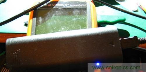

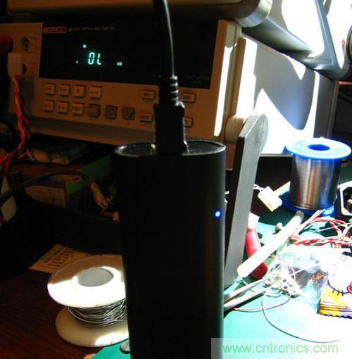

移动电源成品
研讨会宣传员_3259
  • [版主]
  • 精华:3帖
  • 求助:110帖
  • 帖子:1927帖 | 14403回
  • 年度积分:102
  • 历史总积分:64749
  • 注册:2020年3月27日
发表于:2013-09-05 15:57:02
14楼
看这幽幽小蓝光,还是很有感觉的。
