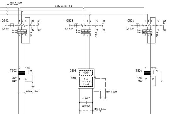

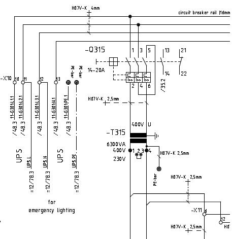

发表于:2013-09-05 21:51:02
14楼
这是STS岸桥上面的控制图,上面是控制变压器,下面是照明变压器。
我们起重上所谓的“隔离变压器”,很大程度是相对自藕变压器来说的。
不懂的话,就还是按自己的理解来吧。
