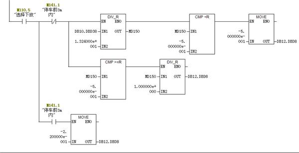

我刚接触PLC不久!手动方式下放,要在哪个位置修改速度?下放速度可以改变!哪位大神可以指点一下吗?

简单看了下:
程序好像是分三个速度给定的;
大于5给定5
小于5给定1
停车
