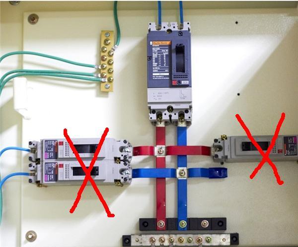

配电箱接线的艺术,大家欣赏一下,我觉得很有个性
不知道大家怎样认为?欢迎发表各自的言论。

不科学、不规范、不安全,毫无艺术可言。

赶紧收起来。不仅不规范,而且非常可笑。电器安装不是艺术创作。

奇思妙想,但很不安全,肯定不是专业人员做的.

我看过好多韩国设备的配电箱就是这样配的盘,但那些盘都比较大有十几路出线,出线电缆整齐的扎在两边,感觉整个盘都很整洁有序。像上图这么几路线好像没必要吧?

而且那些盘是三相五线制,上面是三相断路器下面是单相断路器,由大到小自上往下排列。

看起来不规范、但再一想也有一点点的好处

基本的,断路器进出接线端搞反了吧?看不清断路器额定电流,进线是铜排出线小细线,故障短路电流会不会有问题?

对: Smile-lyc 看起来很艺术!不知道断路器是否可以横着安装,貌似有垂直... 内容的回复!
偶记得好像也是有要求的。。。
