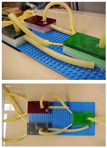

在耗费了数个小时进行二进制逻辑的研究、草样的制作以及数次不成功的尝试之后,我决定使用激光切割机,建造一个多层的东西。尽管简单的逻辑门在图纸上非常明了,但水实在不是一个好控制的工作媒介...最终的加法器样子如下:

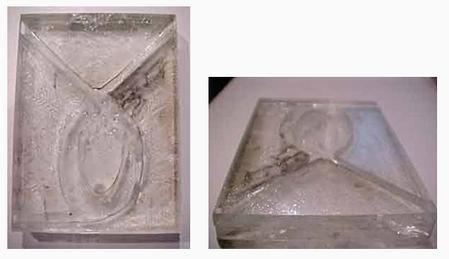

 这是一个模块的放大图:

它的工作原理非常简单,顶部是水的两个入口。
研讨会宣传员_3259
  • [版主]
  • 精华:3帖
  • 求助:110帖
  • 帖子:1927帖 | 14403回
  • 年度积分:102
  • 历史总积分:64749
  • 注册:2020年3月27日
发表于:2013-08-23 14:32:48
4楼
当其中一个处于”开启“状态时...(换句话说,这是一个异或门。)
研讨会宣传员_3259
  • [版主]
  • 精华:3帖
  • 求助:110帖
  • 帖子:1927帖 | 14403回
  • 年度积分:102
  • 历史总积分:64749
  • 注册:2020年3月27日
发表于:2013-08-23 14:33:16
5楼
当两个都”开启“的时候,两股水流相撞,垂直进入下面收集水的”U“形部件。(换句话说,这是一个与门)
  这样,我们同一个设备上就有了两种布尔运算:AND 和 XOR。因此,这是半个加法器!

形成现在这个样子的过程并不容易。我的第一个实验品长的这样:
研讨会宣传员_3259
  • [版主]
  • 精华:3帖
  • 求助:110帖
  • 帖子:1927帖 | 14403回
  • 年度积分:102
  • 历史总积分:64749
  • 注册:2020年3月27日
发表于:2013-08-23 14:34:48
7楼
由于到处都在漏水,我又进行了一个新的尝试:
研讨会宣传员_3259
  • [版主]
  • 精华:3帖
  • 求助:110帖
  • 帖子:1927帖 | 14403回
  • 年度积分:102
  • 历史总积分:64749
  • 注册:2020年3月27日
发表于:2013-08-23 14:35:13
8楼
这次变好了许多,但尺寸不足以应付水流量,当然,原理正确。
研讨会宣传员_3259
  • [版主]
  • 精华:3帖
  • 求助:110帖
  • 帖子:1927帖 | 14403回
  • 年度积分:102
  • 历史总积分:64749
  • 注册:2020年3月27日
发表于:2013-08-23 14:35:46
9楼
这是我的第三次尝试,它运作良好。
  利用激光切刀和不同颜色的腈纶,我组装了很多这个玩意。在底部我粘上 Lego 片,这样一个简易“电脑”大功告成。在我花费了很多(事实上,是大量)的时间后,一个 4 比特加法器诞生了。如果你认为设计一个电脑很难,那就想象一下你的比特流散落的到处都是的样子。
