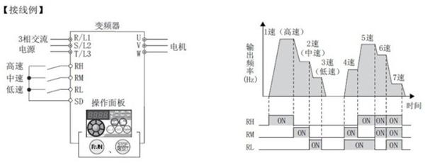

三菱变频器关于通过开关设定频率(3速设定)的操作要点
• 启动指令通过发出。
• 必须设置Pr.79 运行模式选择= “4”(外部/PU组合运行模式2)。
• 关于初始值,端子RH为50Hz、RM为30Hz、RL为10Hz。
• 2个(或3个)端子同时设置为ON时可以以7速运行。
