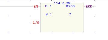

请教下永宏PLC如何清除140指令,WR工作缓存器,能否写个简单的例子看看,谢谢

用114指令,假如WR起始为R500:

赞同1楼的,用114指令,具体的长度要根据你WR的缓存器个数

一般用脉冲型32bit的MOV指令就可以了  清掉WR+0跟WR+1
