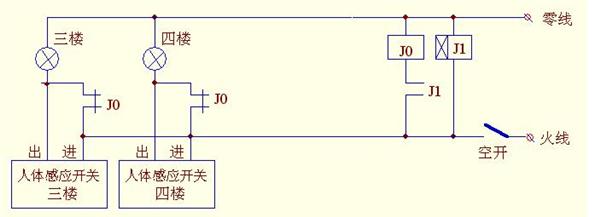

   回复:你可以这样改造,见下图:
  图中J0为带有5组常开触点的中间继电器,J1为通电延时继电器,延时时间可调(如设定30秒)。
  改动内容:1、将J1延时继电器的线圈一端直接并在空开后的接点上,线圈的另一端接零线。2、将J1的常开触点与J0线圈串联,再并接在J1延时继电器的线圈二端。3、将J0的5个常闭触点分别与各楼层的感应开关的“进”“出”二端并接。(见图:本图只画出3、4二层楼的电路图,其他各层与此相同)
   动作原理:合上空开,J1得电但需延时30秒后方可吸合,在这30秒时间里,J1的常开点仍是断开的,故使J0处于断电状态,使J0各常闭触点仍闭合,故使各层楼的灯泡得电亮。延时30秒后J1吸合,其常开触点闭合使J0得电吸合:J0的常闭触点断开,使各楼层灯泡失电灭,此后电路进入正常工作状态。
 如将空开断开,J0、J1立即失电断开,各灯泡熄灭。再当再合上空开时,将重新执行上述动作:各楼层灯泡立即点亮。延时30秒后各层灯灭,电路又回复正常工作状态。

感谢您的建议
操作性不强
每层都要拉电线,成本太高
还要加一个继电器和通电延时继电器
你这样加继电器和通电延时继电器还不如直接加开关:如一楼阿水所说,成本还低一些
小区200个楼道每个楼道都要穿线人工材料也不少,在考虑原来的线管尺寸根本不够穿5根线的。
