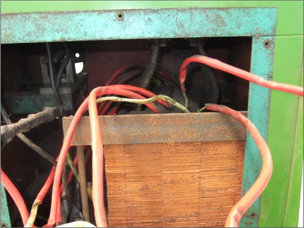

我厂是生产电缆电线的,有一台老式的对焊机,用于焊接单根的裸铜线。原来的转换开关不知哪去了,现在买了一个新开关,可是我是老鼠拉龟——无处着手。我拍了几张照片,大家看看,哪位师傅指导一下,给点意见。

只有一个是进线,也就是公共端,其他的都是变压器绕组抽头,量下电阻就行。
实在不行,一个一个接接看,烧的时候用钳形表量下电流,就行了

我们公司就有这种电阻焊机,一个公共点,其它的是抽头。从电压,电阻均可以测出来。电压的话,要先确定公共点。再测次极电压,
