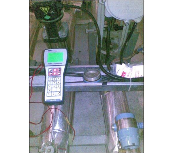

前天去朋友公司参观,看到一块表,不认识 点击:171 | 回复:9

哪位师傅用过这样的表,是什么仪表吗?
我看着像是手持式编程器。不知道是不是。

像净水站的手持式水质检测仪吧

应该是手持终端吧,我看变送器的盖子都拧下来了不是。估计是 BT200。

这是在校验罗斯蒙特的压力变送器,hart375手操器

仪表的校验器,横和的也这样。

是流量计么?

  没有玩过手持 式的仪表校正仪,是校正表的误差吗? 还是检查 ?

这个是手持校验仪,挺贵滴玩意

HART变送器手操器?

引用 王者之师-chengxd0011 的回复内容: 这是在校验罗斯蒙特的压力变送器,hart375手操器
 正解!好像国产的,进口的好像是黑色的。
