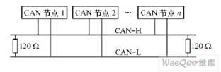

为了增强CAN 通信的可靠性,CAN 总线网络的2 个端点通常要加入终端匹配电阻,终端匹配电阻的值由传输电缆的特性阻抗所决定。由于双绞线的特性阻抗为120 Ω,因此CAN-bus 网络采用直线拓扑结构时,总线的2 个终端需要安装120 Ω 的终端电阻。CAN-bus 总线的连接如图2所示。
图2 CAN-bus 总线连接图.

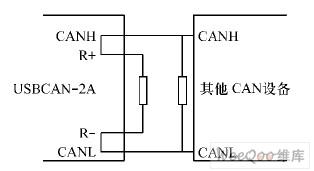

USBCAN-2A 接口卡内部没有集成120 Ω 终端电阻,当USBCAN-2A 接口卡位于CAN-bus 网络的一个端点上时,需要在外部端子上安装120 Ω终端电阻,连接方法如图3 所示。
图3 USBCAN-2A 位于网络终端时的连接方法.

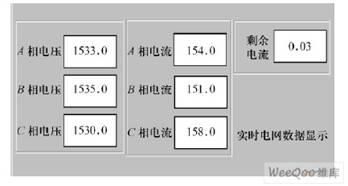

实时电网信号值显示画面框如图5 所示。通过该窗口,操作人员可以很容易看到电网信号的当前数据值。
图5 实时电网信号值显示画面框.

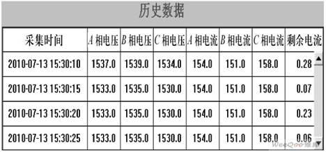

历史数据报表值显示窗口如图8 所示。历史报表用于从历史数据库中提取数据记录,并以一定的格式显示历史数据。
图8 历史数据报表值显示窗口.

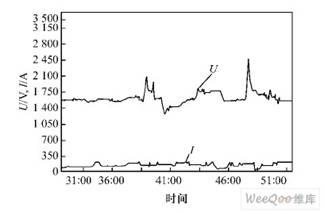

实时曲线窗口是用曲线显示电网数据对象数值的动画图形,像笔绘记录仪一样实时记录数据对象值的变化情况。实时曲线窗口如图9 所示,显示了实时的A 相电压和电流值。
图9 实时曲线窗口.
