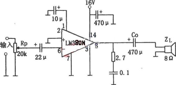

该电路采用了14脚封装的LM380作为放大器件,输入信号经音量控制电位器Rp(20kΩ)和22μF的耦合电容加到运放LM380的反相输入端(引脚6),其同相输入端(引脚2)接地,引脚1外接10μF的滤波电容,以滤除高频纹波干扰,电路采用16V单电源供电,并在电源端(引脚14)到地之间外接470μF的去耦电容,其输出端(引脚8)到地之间有两个并联支路:一支路由2.7Ω电阻与0.1μF电容串联组成,用于提高电路的稳定性,滤除部分高频,防止产生高频自激振荡;另一支路由470μF的耦合电容Co和负载ZL(8Ω喇叭)组成,Co和ZL决定了电路的下限截止频率fL。由图中的参数可得出其下限截止频率为: fL=1/(2πZLCo)=1/(2π×8×470×10-6)=42Hz。一种2W音频功率放大器原理图:
