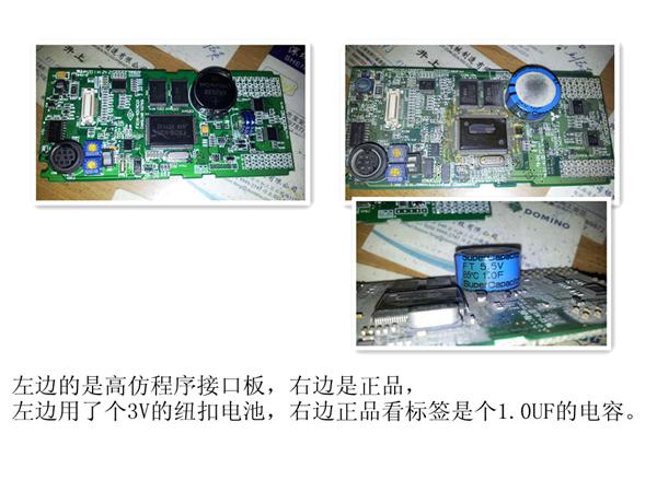

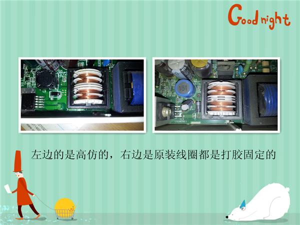

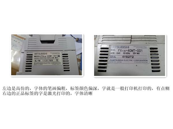

   周六同事换下一个三菱FX1N系列的PLC.我发现貌似是高仿产品,于是分解与原装对比,发现有很多不同处。特别是芯片,正品都是灌胶过的,高仿的就没有。
