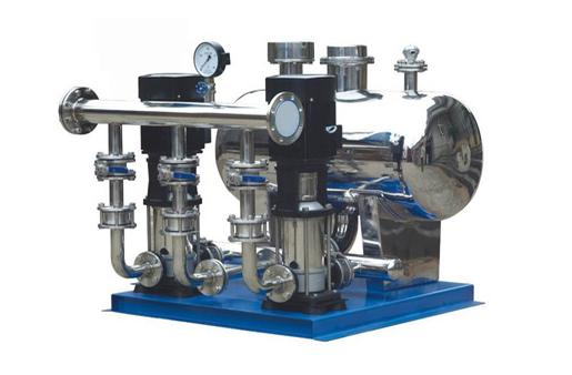

   变频恒压供水设备是将交流变频调速技术和微机控制技术应用于水泵自动控制设备之中,与水泵机组相结合并能根据管道压力变化时时连续调节水泵转速达到恒压目的的一种机电一体化供水装置。变频供水设备是用变频器控制水泵机组的一个统称,可以细分为几个小类:低位水池变频恒压供水设备、深井变频供水恒压供水设备、静音型变频恒压供水设备、无负压变频供水设备。因此,可以说无负压变频供水设备是变频恒压供水设备中特殊的一种。下面从基础建设、结构组成、水质卫生度、节能性、噪音大小及占地面积等加以区别:
  1、结构组成
  变频恒压供水设备和无负压变频供水设备的结构区别在于无负压变频供水设备有一个不锈钢稳流罐以及旁通管道,而变频恒压供水设备则无旁通管和稳流罐。两种供水设备都可以配套气压罐以达到压力更稳。
  2、基础建设
  无负压变频供水设备:不用建水池、水箱,基础投资小。
  变频恒压供水设备:需建地下水池或不锈钢水箱,基础投资较大。
  3、水质卫生程度
  无负压变频供水设备:稳流罐采用食品卫生等级不锈钢材质制造并全封闭,并且不用蓄过多水,因此水质无污染。
  变频恒压供水设备:需水量过大并且没办法做到全封闭,导致地下水池存在少量的二次供水污染
  4、节能性
  无负压变频供水设备由于可以直接利用管网自身压力,工作压力是差多少补多少,选择泵时只需要选择压力较小的泵即可满足正常增压,水泵功率偏小,相比传统气压式供水设备和变频恒压供水设备,节能在50%以上。
  恒压给水设备需要将自来水压力变为0再进行增压,选择泵时需要选择压力较大的才能满足正常增压,水泵功率偏大,相比传统气压式供水设备,其节能可达 30%以上。
  5、噪音大小
  无负压变频供水设备由于可以直接利用管网自身压力,工作压力是差多少补多少,选择的泵水泵功率偏小,无论是工作噪音及振动都要比传统的供水设备小。
  变频恒压供水设备需要将自来水压力变为0再进行增压,选择的泵水泵功率偏大,设备工作时噪音及振动要大于无负压变频供水设备。
  6、占地面积
  无负压变频恒压供水设备:结构简单、紧凑,空间利用率高,占地面积少建设周 期短易安装
  恒压给水设备:需地下水池,较大的占地面积建设周期较长并且后期要定期清洗。
普通变频恒压供水设备,该系列设备必须结合水池使用。否则会因为产生负压而对管网其他用户产生影响。
无负压(管网叠压)变频供水设备,该系列供水设备无需和水池搭配使用,只需要直接将自来水管街道不锈钢稳流罐上即可正常工作。
