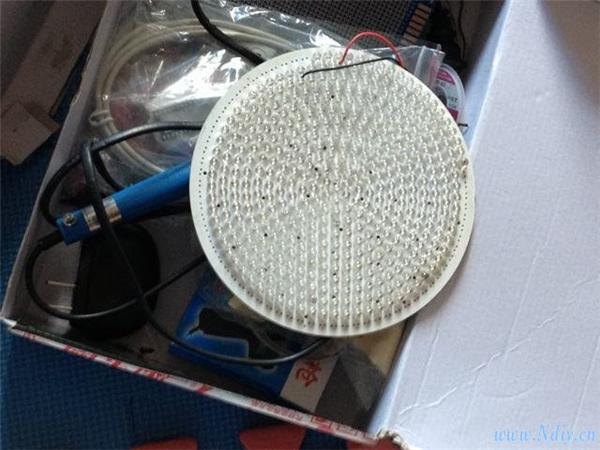

  家里厨房灯里面的灯头,串联的总是坏一个两个的,坏一个呢就全都不亮了,总坏,就不爱修了,那么多的LED丢了浪费了
正好下午没事就小DIY一下做个流水灯

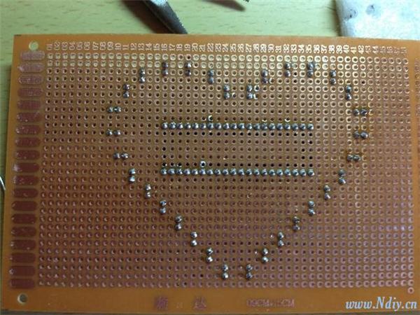

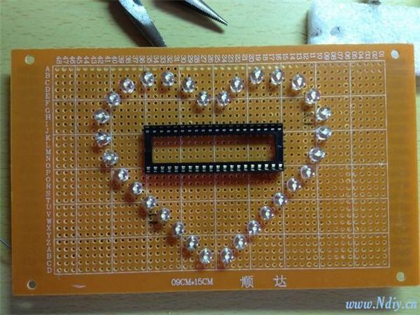

发表于:2013-07-19 15:33:54
开始焊接,准备洞洞板一块 LED摆成❤型

4楼
背面

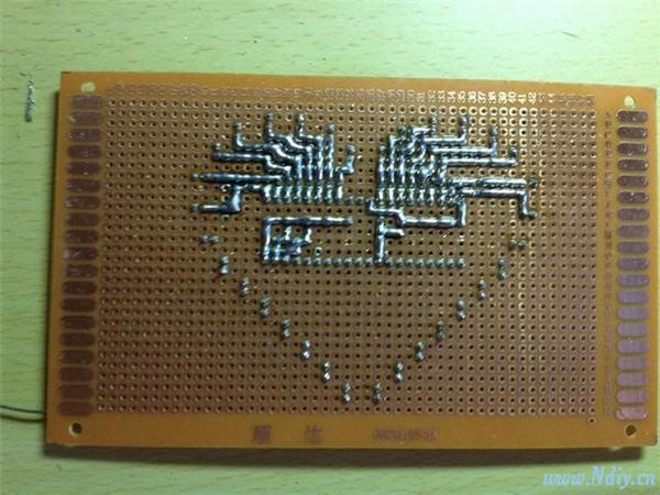

发表于:2013-07-19 15:36:11
5楼
焊接最小系统
正面

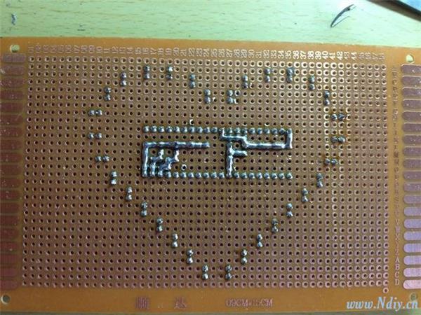

6楼
背面

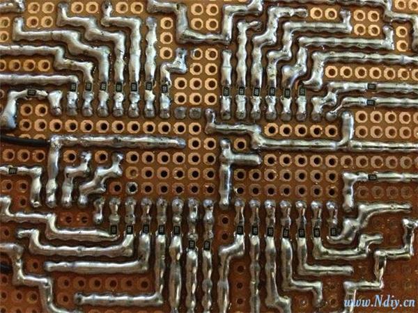

8楼
来张高清的 呵呵  贴片电阻500-1K 我用的1k的
