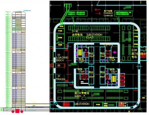

超高层建筑配变电所设计:
  a、配变电所应设置在负荷中心,主配变电所宜设在地下一层、地下二层(非最底层)和首层,也可设置独立的变电站。分配变电所应根据负荷情况设在避难层、顶层,其变压器容量不宜超过1000kVA。
  b、超高层建筑至少在主配变电所设值班室,值班室宜单独设置,也可与控制室合用。值班室应能直通或经过走道与高压配电装置室和相应的配电装置室相通,并应有门直接通向室外或走道。
  根据工程具体情况,配变电所的高低压开关柜布置型式可选择下进下出,下进上处,上进下出,上进下出。当有大截面电缆或电缆数量较多时,宜设电缆夹层,电缆夹层净高不应低于1.8m、且不高于3.2m。

工程案例分析:深圳平安金融中心
总用地面积:18931.74m²    建筑面积:460000m²
结构形式:带外伸臂混合结构       塔顶高度:646
建筑层数:地上115层,地下5层    建筑功能:办公、商业
电源:9路10kV,6用3备     变压器总容量:55500kVA     单位容量:120.7VA/m2

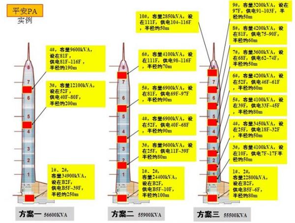

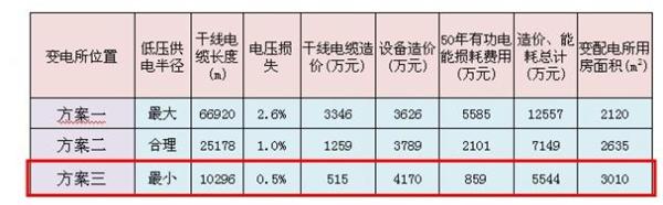

方案比较:

结论:综合上述的技术、经济指标分析,变配电所设计采用方案三。
           超高层商业办公综合体不同于政府功能性建筑,也不是纯粹的城市形象工程,其变配电所的设计,除了要以安全性、可靠性为基本要求,同时还应该结合建筑本身的定位和特点,考虑其运行的灵活性,以及业主投资、运营的经济性。

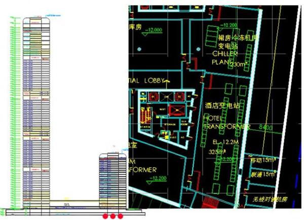

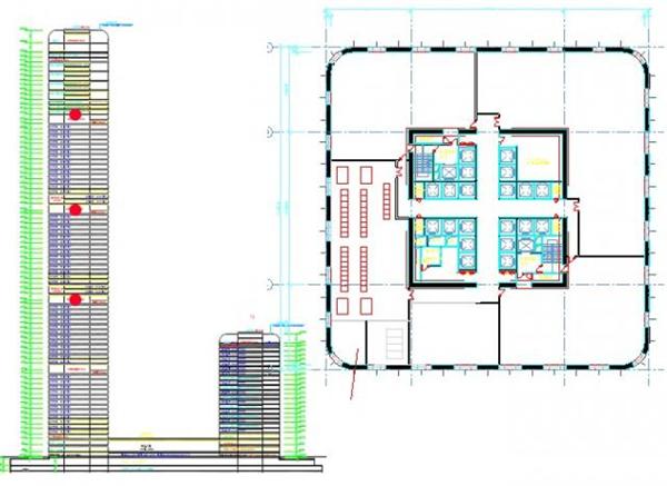

深圳平安金融中心配变电所实际做法:

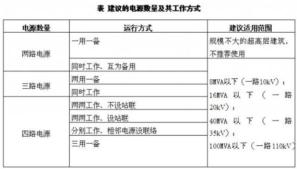

 附:电源工作方式
电源的数量及工作方式建议按下表执行:
