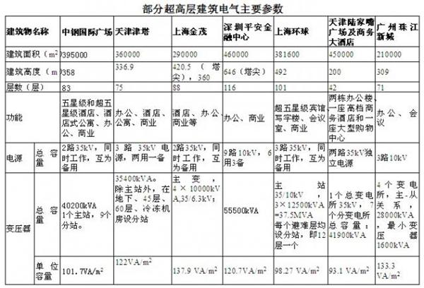

部分超高层建筑电气主要参数:
